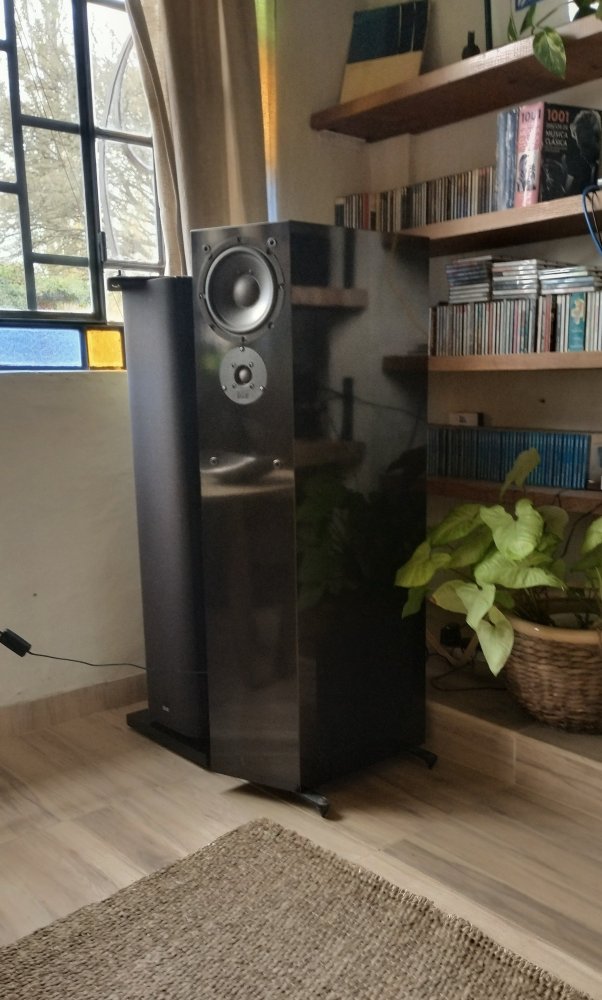

  2. Es porque han pasado exactamente 30 años, así que no creo que sea tan extraño. Hola a todos, han pasado algunos días desde mi última publicación, pero tengo noticias que compartir. Finalmente decidí hacer dos cosas. Quizás recuerden que sospechaba que el problema era el ferrofluido de los tweeters. Una de ellas fue desmontar los tweeters para verificar que el ferrofluido estuviera completamente seco. Los limpié siguiendo los tutoriales. La bobina móvil y las cúpulas parecían estar en perfectas condiciones. Compré el ferrofluido en eBay. Todavía no ha llegado. El segundo que hice fue desmontar el crossover y descubrí que había sido completamente reconstruido y modificado con condensadores de alta fidelidad. Es muy posible que este trabajo se haya realizado en Argentina. Les mostraré fotos de lo que encontré. En general, suenan fantásticos, pero los tweeters están un poco apagados y sin brillo. Si no es el problema del ferrofluido, entonces debería revisar el crossover.
