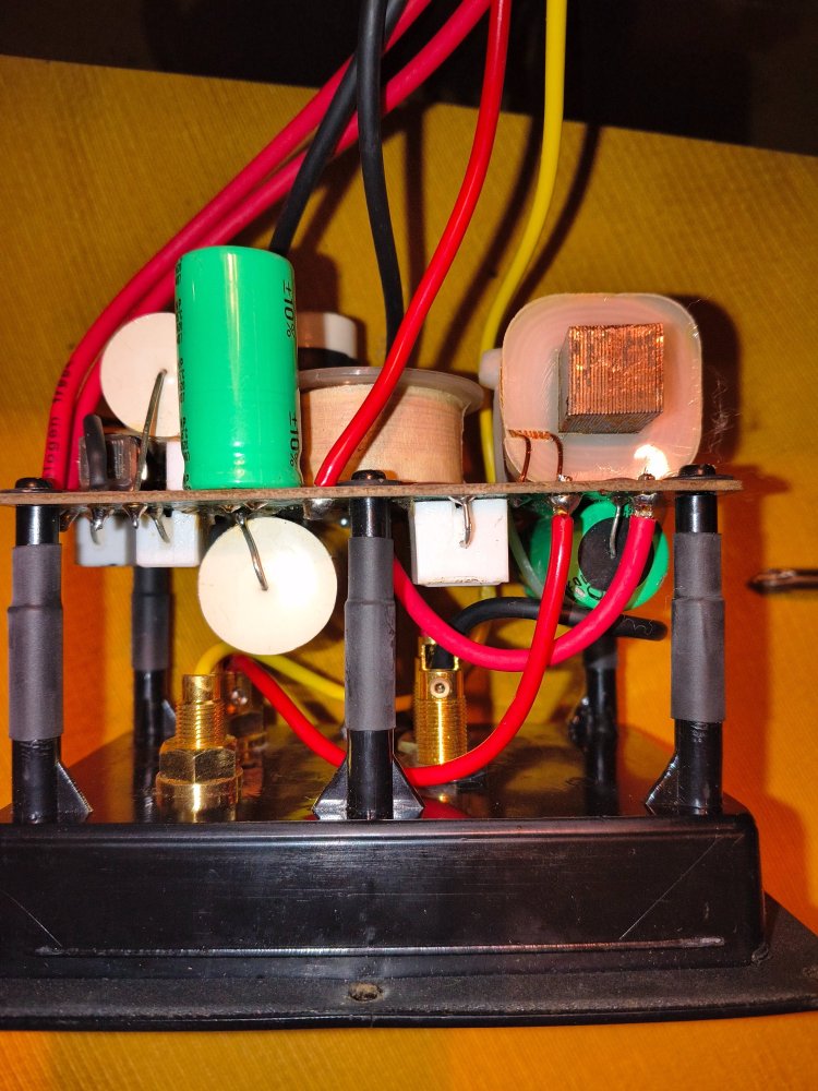

Fernando Achiary replied to Daddyjt's topic in Loudspeakers
Es porque han pasado exactamente 30 años, así que no creo que sea tan extraño. Hola a todos, han pasado algunos días desde mi última publicación, pero tengo noticias que compartir. Finalmente decidí hacer dos cosas. Quizás recuerden que sospechaba que el problema era el ferrofluido de los tweeters. Una de ellas fue desmontar los tweeters para verificar que el ferrofluido estuviera completamente seco. Los limpié siguiendo los tutoriales. La bobina móvil y las cúpulas parecían estar en perfectas condiciones. Compré el ferrofluido en eBay. Todavía no ha llegado. El segundo que hice fue desmontar el crossover y descubrí que había sido completamente reconstruido y modificado con condensadores de alta fidelidad. Es muy posible que este trabajo se haya realizado en Argentina. Les mostraré fotos de lo que encontré. En general, suenan fantásticos, pero los tweeters están un poco apagados y sin brillo. Si no es el problema del ferrofluido, entonces debería revisar el crossover. -

Best of luck on your repair, @Fernando Achiary. I recall reading a post on the NHT Group on Facebook, from Ken Kantor (original founder and designer of the initial line from NHT). His post was about ferro fluid. He seemed to indicate that it was very very rare that the ferro fluid would dry up on his drivers - but that it was possible. Sounds like you came across the one that did. Looking forward to your update.
Hi everyone, it's been a few days since my last post, but I have some news to share. I finally decided to do two things. You might remember that I suspected the tweeters' ferrofluid was the problem. One of those things was to disassemble the tweeters to verify that the ferrofluid was indeed completely dry. I cleaned them as the tutorials indicate. The voice coil and domes appeared to be in perfect condition. I bought the ferrofluid on eBay. It hasn't arrived yet. The second thing I did was remove the crossover and find that it had been completely rebuilt and modified with some audiophile-grade capacitors. It's very possible this work was done in Argentina. I'll show you photos of what I found. Overall, they sound fantastic, but the tweeters are a bit recessed and dull. If it's not the ferrofluid problem, then I should check the crossover. -
